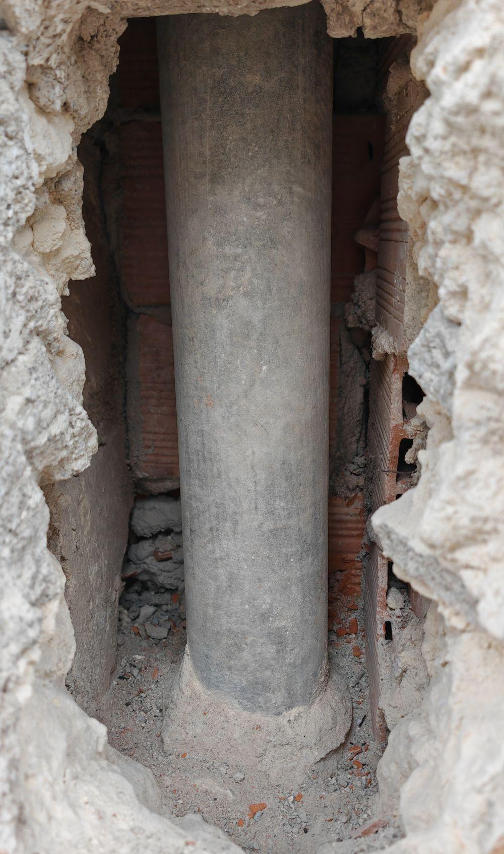

Buongiorno,
a seguito della ristrutturazione di un appartamento di nuovo acquisto, in cui mai si era in precedenza riscontrato il problema, una volta installato e utilizzato un bagno completo si è cominciato ad avvertire odore insistente e persistente NON dentro in bagno, ma nella stanza accanto, in cui passa la colonna montante.
Per non spaccare tutto da dentro, quindi, ho fatto rompere dall'esterno.
Non si vedono la braga e l'innesto, ma la colonna in sé è asciutta, priva di lesioni, e asciutti anche i forati intorno. Vedi foto.
Cos altro posso fare?
Il muratore propone di fare una gettata di sigillante liquido e richiudere il tutto, ma io ho il timore e la convinzione che, comunque, non risolverei il problema.
Cosa suggerite?
Arrivare sempre dall'esterno a liberare l'innesto e controllare quello?
Grazie.

    Visto che è tutto aperto direi per primo di controllare rompendo ulteriormente, come dici tu  per verificare la cravatta d'innesto dall'esterno.

    Penso anche che sarebbe il caso di fare una video ispezione ipotizzando un ammaloramento interno della tubazione fecale, che usurandosi ha perso la coibentazione. Oppure se il problema fosse rilevabile in corrispondenza anche al piano superiore o inferiore del palazzo.
