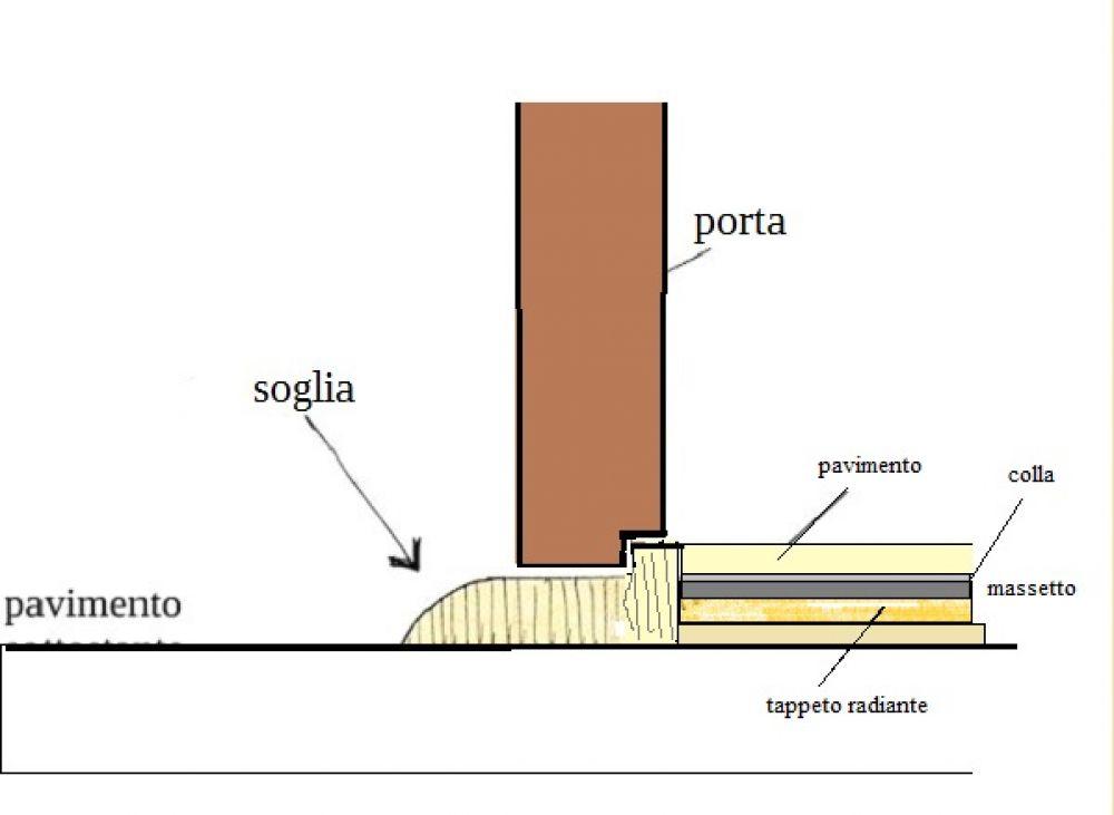

    Eccomi nuovamente qua rileggendo il post ho capito bene la problematica pesante che si è evidenziata e credo veramente che rifare tutto sarebbe un problema tutto a carico dell'impresa incluso eventuali ritardi di consegna lavoro come da "suppongo" contratto.
    Provo invece a interpretare quanto proposto da Good, con uno schema dove in effetti a portoncino chiuso non si noterebbero differenze della soglia d'ingresso, rispetto all'interno.

    Si questa è una possibilità in effetti tuttavia avendo speso soldi per rifare tutto non mi sembra accettabile un errore del genere . A contratte non ci sono tempistiche ma chiaramente il concordato non prevedeva che il pavimento venisse più alto. Grazie per le risposte . Vediamo come si può risolvere ora ma pensavo che si potesse fresare per riportare tutto a livello anche perché la soluzione è funziona in ingresso ma poi ho delle porte finestre che escono su delle terrazze , porte che ho già fatto fare e sono a misura per quello che doveva essere l’altezza finale quindi anche lì ci sarebbe il problema di alzare le soglie di 1cm o 2
    Come ultima spiaggia pensare di levigare nelle parti interessate della pavimentazione per recuperare i millimetri neccessari evitando le problematiche delle finestrature e del portoncino d'ingresso, pensando a stendere un film di resina autolivellante trasparente, ovviamente per non perdere il tono della pavimentazione?
