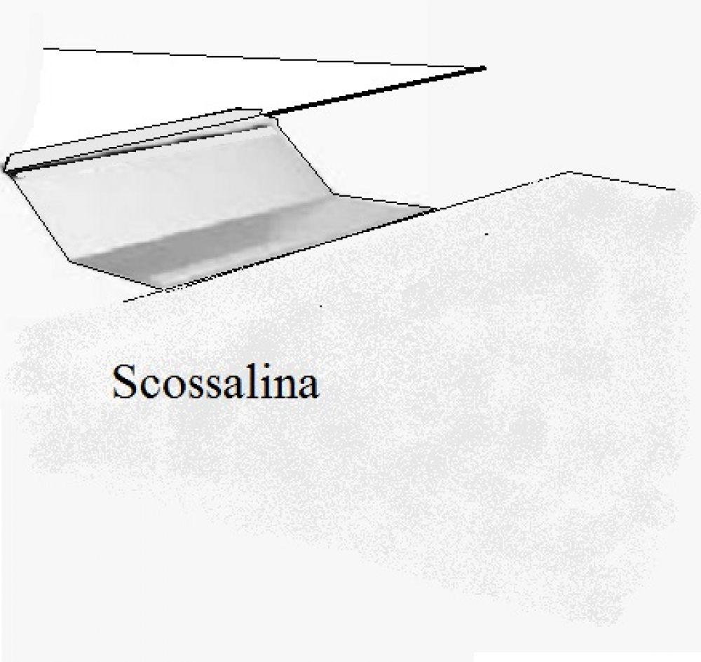

    Martedì 4 Agosto 2026, alle ore 11:29
    La realizzazione potrebbe essere un qualcosa di questo genere

    Mercoledì 5 Agosto 2026, alle ore 12:23 - ultima modifica: Mercoledì 5 Agosto 2026, all or 12:24
    In tal caso è meglio proporlo prima a l'impresa che ha fatto il lavoro cercando anche alternative o accordi per far ripristinare il lavoro eseguito.
