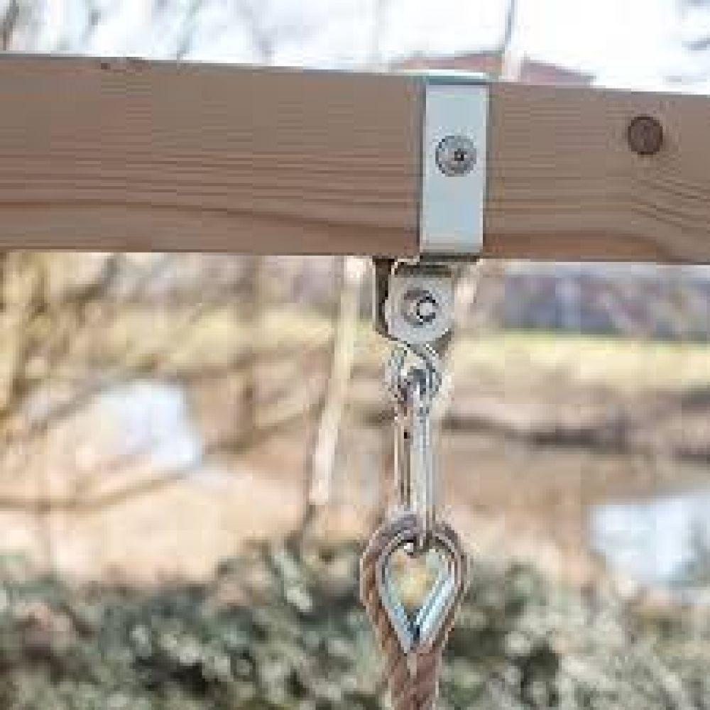

Per installare un dondolo sospeso sul terrazzo, con un pergolato in legno con travi di 40x40x40 cm, quanto grandi dovrebbero essere i ganci da fissare alle suddette?

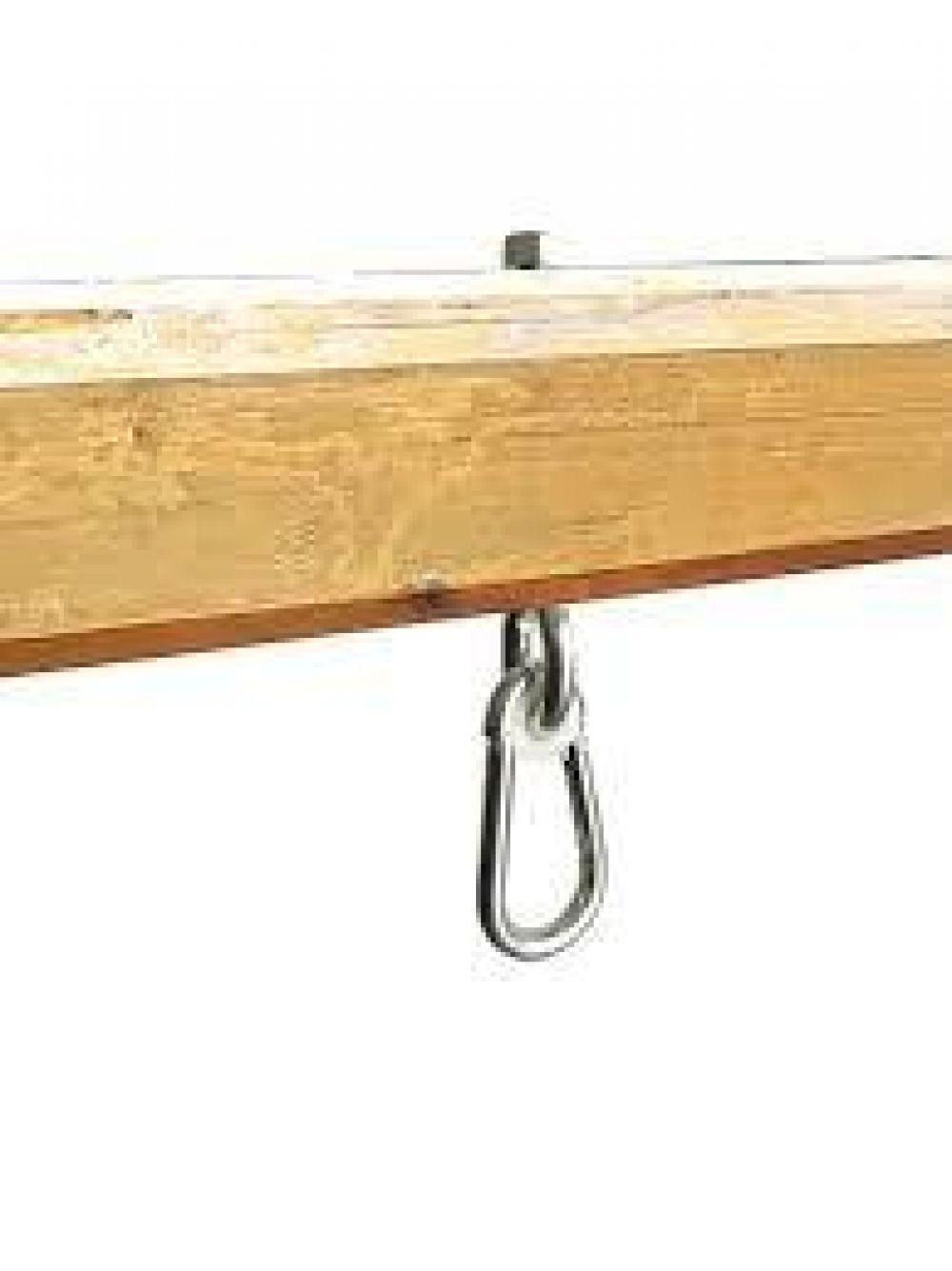

    Scusa intendi forse 40 mm x 40mm x 40 cm? se invece intendi proprio 40 cm x 40 cm? ti propongo questa tipologia di ganci per dondolo a seconda delle esigenze di peso personali possono ssopportare pesi dai 100 ai 300 kg circa cad.
    Ciao! giusta osservazione Clint, penso che sia importante avere una giusta dimensione del legno (sezione) per dare una migliore resistenza di carico dei ganci e viti.
