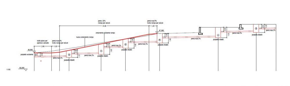

Buongiorno a tutti.
Sto ristrutturando una villa inizio '900, e devo rifare la condotta fognaria principale, in quanto è crollata nel tempo.
Dalla casa alla fogna Comunale, la condotta è in forte discesa (pendenza circa 20%) e il geometra mi propone una costosa soluzione con parecchi pozzetti di salto, per rispettare la pendenza del 2%.
La condotta (lunga circa 35 m) è lineare, senza curve, e raccoglie sia le acque meteoriche che acque di scarico domestiche (anche nere).
Esistono soluzioni alternative ad un lavoro così pesante e costoso?
Allego foto dello schema del sistema di scarico.

    Propongo una mia soluzione ovvero allungare la condotta, penserete ma perchè? in alternativa ai pozzetti di salto.
    In pratica farei un calcolo con un tecnico di ridurre la forte pendenza con l'aiuto di curve (magari non troppo secche) e a questo punto conviene secondo me una tubazione flessibile tipo corrugato da 20-30 di diametro es. tipo quelli della Wurth, Tecnomat, 2M... cosa che valuterà ovviamente il Tecnico o il  Geometra creando un effetto serpente interrato, eliminando in tal modo i "vari pozzetti di salto" e andare in pendenza più moderata a recuperare la pendenza ideale. Ovviamente prevedere l'inserimento di un paio di braghe con punto ispezionabile per eventuale lavaggio, fino ad arrivare al pozzetto d'ispezione prima dell'allaccio alla condotta comunale.
    Io aggiungerei nella ricerca per avere una comparazione di costi delle tubazioni corrugate flessibili e accessori, anche Medile, e Brico Bravo.
