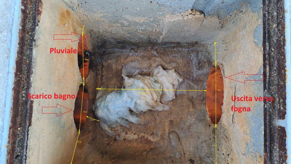

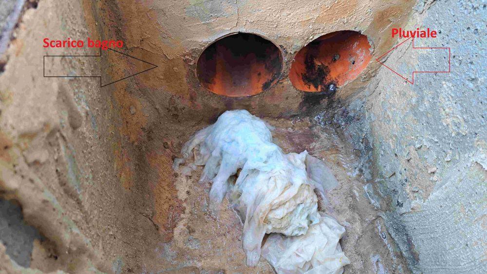

Ciao a tutti,
ho un problema ricorrente di intasamento “parziale” nel pozzetto di ispezione e vorrei un consiglio tecnico su come sistemarlo in modo definitivo (anche rifacendo il fondo).
Configurazione impianto :
Pozzetto ispezione: 30×30 cm (interno).
Ingressi: 2 tubi Ø100 paralleli sullo stesso lato: a sinistra scarico WC Ø100 a destra pluviale Ø100 (entra a filo parete) distanza tra i due tubi (tra bordi esterni): 1 cm.
Quote: entrambi gli ingressi entrano nel pozzetto a circa +4,4 cm dal fondo. Uscita: tubo Ø120 verso altro pozzetto più grande a quota inferiore (circa 1,5 m più basso), poi fogna. L’uscita nel pozzetto è a quota fondo (0 cm).
Uscita decentrata: distanza bordo sinistro uscita–parete sinistra 8 cm, bordo destro uscita–parete destra 4,5 cm.
Distanze ingressi da pareti (misurate sul pozzetto):
WC: bordo esterno tubo → parete sinistra 6,5 cm Pluviale: bordo esterno tubo → parete destra 1,5 cm
Problema:
A volte si ferma la carta igienica nel pozzetto, soprattutto nella zona tra uscita WC e imbocco dell’uscita Ø120 (non nel tubo a valle).
L’acqua arriva “forte”: ho fatto prova versando circa 20 L nel WC e nel pozzetto l’acqua arriva con buona energia; il problema è che la carta ogni tanto si ferma e accumula. Considerazioni / dubbi Il pozzetto oggi ha il fondo “piatto” (non c’è una cunetta funzionale).
Essendo gli ingressi a +4,4 cm e l’uscita a 0 cm, lo scarico WC fa un “salto” nel pozzetto e credo perda velocità e si crei una zona morta dove la carta si deposita.
Ho visto consigli contrastanti: fare un invito a V unico che raccoglie WC + pluviale verso l’uscita; fare una cunetta dedicata solo al WC verso l’uscita, lasciando la pluviale libera nel volume del pozzetto.
Il mio timore è che una cunetta fatta male restringa l’uscita Ø120 o crei tasche laterali dove la carta si ferma ancora.
Domande:
Nel mio caso (pozzetto piccolo 30×30, tubi ravvicinati, quote 4,4→0), è più corretto:
cunetta solo WC verso l’uscita + fondo autolavante, oppure invito a V unico con pluviale che “aiuta a lavare”?
Se consigliate la cunetta: come realizzarla correttamente (profilo U/V, larghezza, profondità, come raccordarla all’imbocco Ø120 senza restringere)?
Conviene anche controllare/pulire il tubo Ø120 verso il pozzetto a valle con sonda/idrogetto, o dal test dei 20 L posso considerare il deflusso a valle “sufficiente”?
Avete foto/schemi di un fondo cunettato corretto per un pozzetto piccolo con due ingressi così vicini?
Grazie mille a chi risponde: posso aggiungere foto e misure se servono.

    Ciao, non ho esperienza personale ma ho letto che forse data la dimensione ridotta del pozzetto (30×30) e la forte pendenza (4.4→0),la soluzione migliore è un invito a V unico, profondo e ben raccordato, con il pluviale che si innesta nella parte alta della V. Perché: Con tubi ravvicinati e poco spazio, una cunetta dedicata solo al WC (più il fondo autolavante) rischia di creare "spigoli" dove si accumulano solidi.
    Nel tuo caso forse l'unico aiuto per migliorare lo scorrimento potrebbe essere quello di usare della malta cementizia lisciata a specchio onde evitare cunette per facilitare lo scorrimento.
