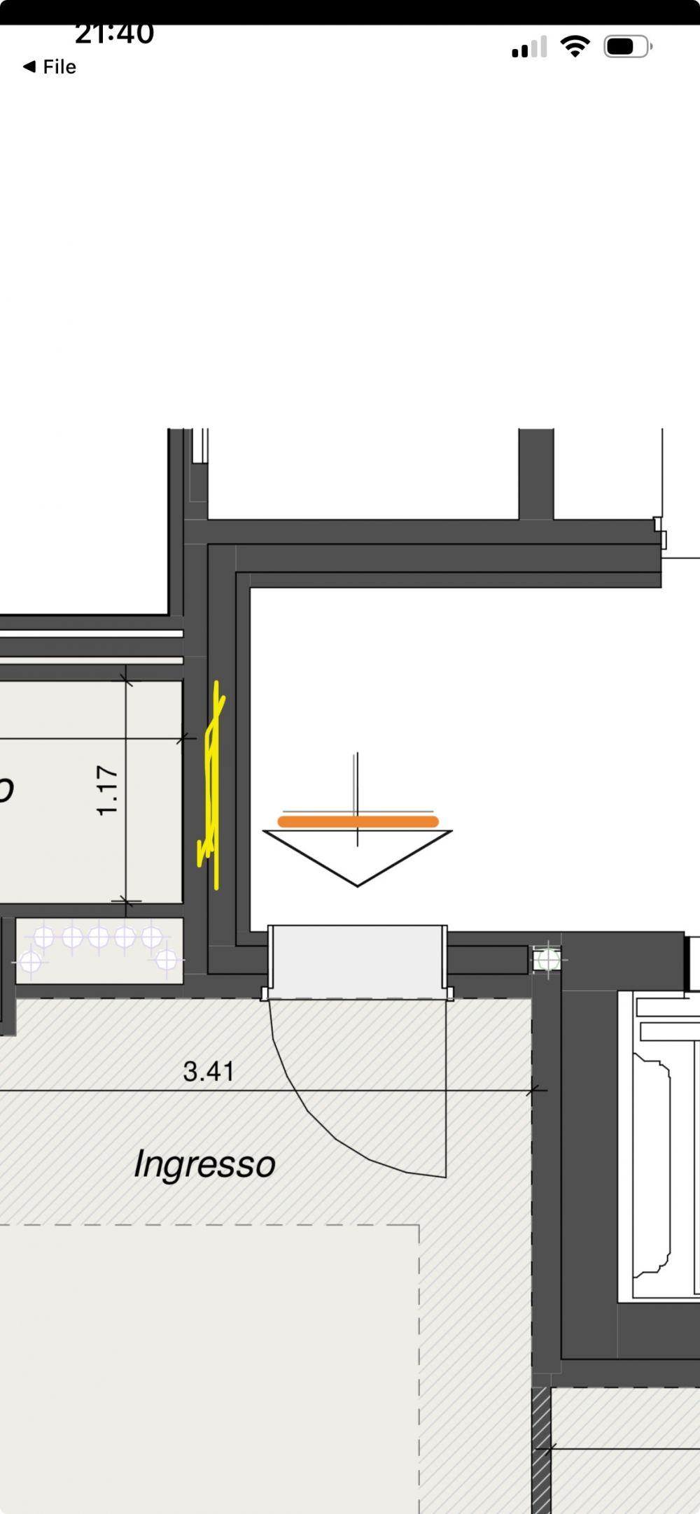

Buongiorno, ho acquistato un appartamento in un condominio che è in costruzione e a breve avrò incontro con l’architetto per discutere delle eventuali modifiche che voglio fare all’interno dell’appartamento ecc.
In tale occasione vorrei chiedere la possibilità di spostare la porta di ingresso da dove è prevista ora e farla crearenel muro adiacente (cui dietro c’è sempre casa mia) tipo a 1 metro di distanza da dove previsto ora.
In questo modo l’ingresso non sarebbe sul soggiorno ma in altra zona della casa che dal mio punto di vista è più funzionale.
Fermo restando che su quel muro si possa effettivamente fare una porta e che non si creino problemi strutturali ecc, temo che il costruttore mi contesti il famoso DECORO.
Ho speranze o devo aspettarmi un rifiuto?
Allego la piantina con il dettaglio in giallo di dove vorrei far spostare la porta di ingresso.
grazie in anticipo

    Si confermo il fatto del decoro ma è altrettanto importante osservare il contratto stipulato dal costruttore per rimanere nella norma e verificare che non si tratti di muro strutturale. In pratica rispettare le dimensioni della porta, le rifiniture eguali alle altre presenti nel pianerottolo e il posizionamento rispetto al vicino o vicini di pianerottolo che dovrebbero avere la distanza minima per il passaggio agevole e sopratutto non disturbato in caso di uscita di emergenza. Ovviamente andrà fatta una modifica sia nel contratto, sia a livello di accatastamento in corso d'opera lavori non solo privato ma anche del costruttore per l'intero condominio.
    Nel dettaglio giallo si nota che sul lato a destra si vede solo muratura quindi una certa distanza di sicurezza da altri condomini sembrerebbe... rispettata.
    Giusto! magari dalla visione di una pianta dello stato di fatto più completa del pianerottolo potrebbe nascere qualche problema, tipo che sulla parte in alto rispetto all'ingresso attuale, dove insomma non vi sia sempre casa tua, sia presente una porta dell'ascensore o rampa di scale quindi in tal caso non sarebbe possibile dato che si deve lasciare uno spazio per il passaggio con movimento di una o più persone.
