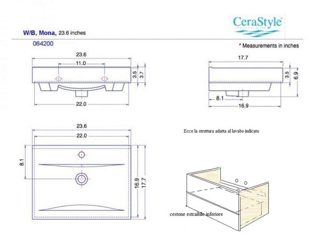

Salve a tutti, non riesco a capire come fare ad individuare un mobile da bagno con montaggio a parete che sia compatibile con il lavandino che é giá montato nel mio bagno.
Avete qualche suggeriemnto?
Possible che conoscendo il modello del lavandino non ci siano dei mobili compatibili noti?
Grazie mille per i vostri suggerimenti e per la vostra esperienza.
Allego il modello e le dimensioni del mio lavabo.

    Ecco rappresentata una tipologia di mobile  sottolavabo compatibile, facilmente reperibile nei negozi specializzati per arredobagno o nella grande distribuzione, di cui ne cito alcuni: Ottimax Iperceramica, Ikea, Leroy merlin, Bricocenter.

    Penso che il grafico postato sia chiaro, qualore Massimo le sorgesse qualche dubbio resto disponibile per qualsiasi chiarimento.
