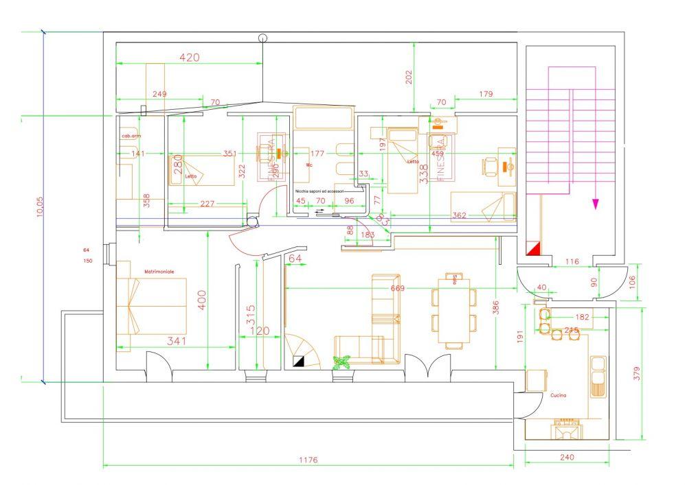

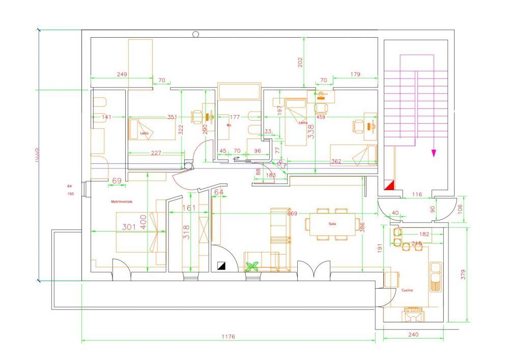

Buongiorno a tutti.
Come da oggetto, sono difronte al dilemma della divisione degli spazi della citata mansarda. Si tratta di un mansardato con tetto in legno a vista con altezza massima sul fronte sotto trave, di circa 350 e punto più basso murato a circa 145.
Sono nella situazione di aver gia fatto tirar su i divisori in un determinato modo, ma più guardo questa soluzione, meno mi convince, quindi vorrei sottoporvi alcuni "upgrade" che ho effettuato, e magari ricevere qualche parere.
Le prime due soluzioni prevedono solo una differenziazione nella dimensione della cabina armadio che in un caso è ridotta a "sgabuzzino" con un grande armadio, mentre nel caso assume vivibilità.

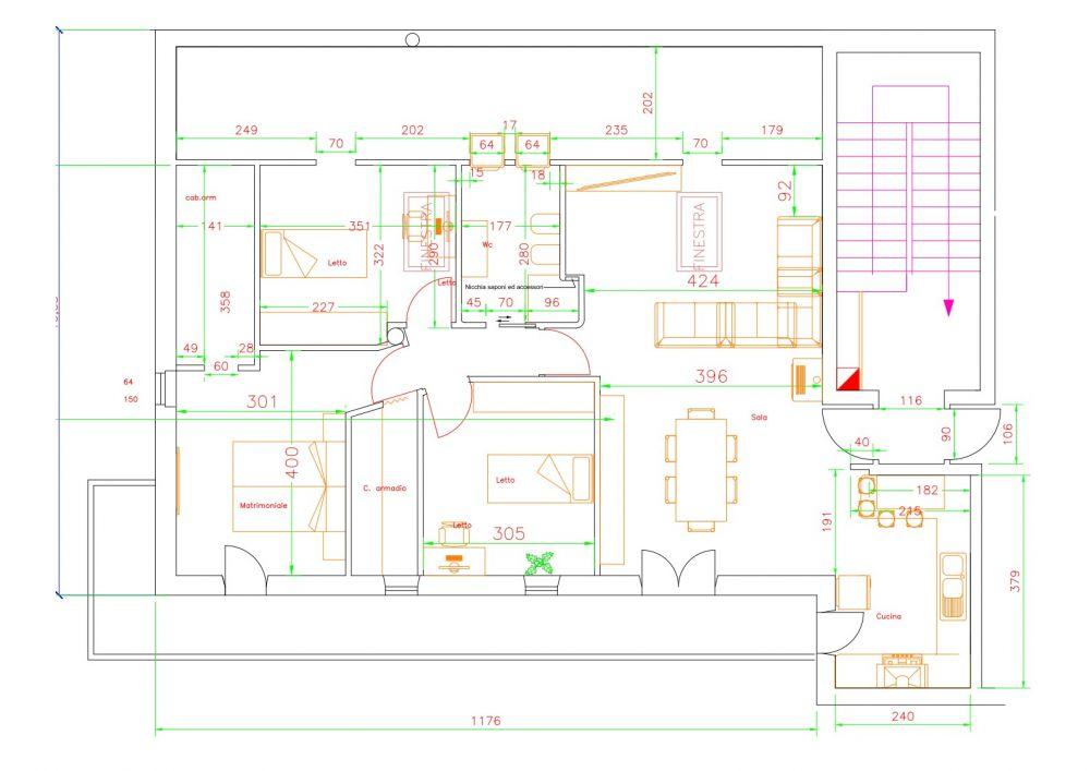

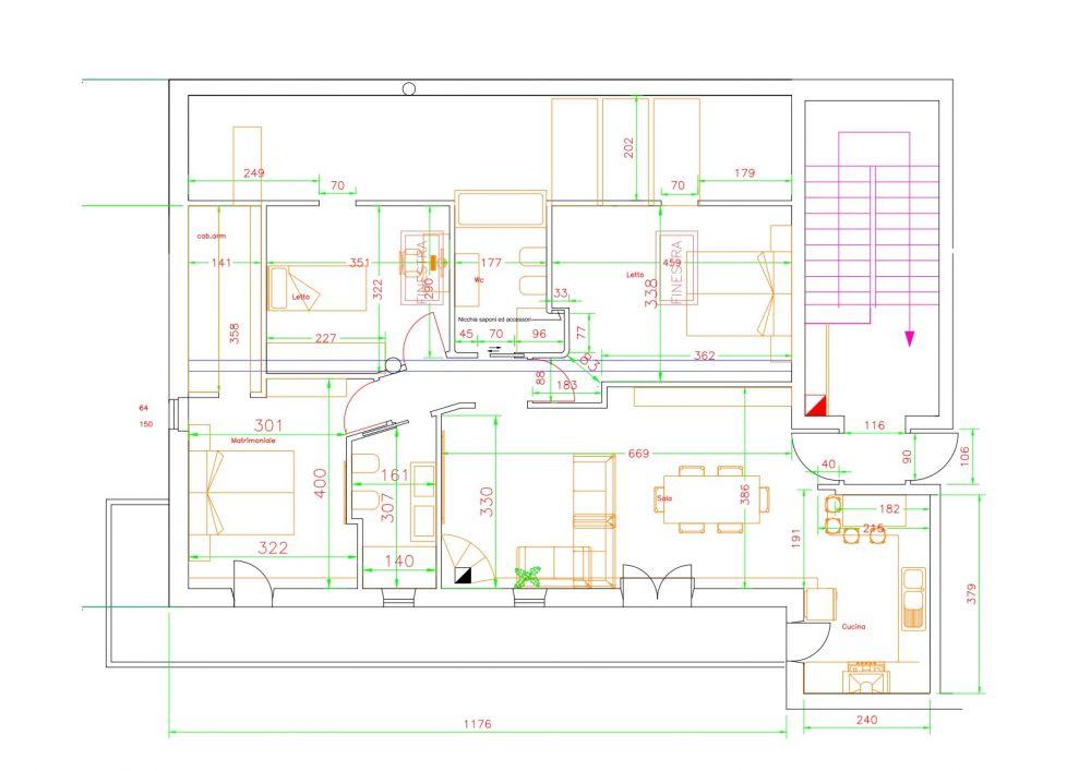

Nella terza soluzione, il secondo bagno diventa anche esso condiviso ed assume maggiore importanza , anche se ci si ritrova in un ambiente piuttosto piccolo dove le grandi altezze non servono a nulla ed anzi sono probabilmente lesive (scaldarlo per una doccia costerebbe un patrimonio oppure si dovrebbe controsoffittare, ma mi sembra assurdo spendere soldi per far sparire un tetto in legno con dell'altro legno;
in questa soluzione la cabina armadio finisce al posto del piccolo bagno nella parte bassa.infine la quarta soluzione che confesso, è probabilmente la mia preferita ed è un mix di tutte le precedenti con l'add di una zona giorno che guadagna 6mq e soprattutto ha luce naturale sia sul fronte (nord/est) che sul retro (sud/ovest) tramite una velux. In questa soluzione non vi è un solo minuto del giorno in cui non ci sia luce naturale diretta che entri nella zona giorno ed ho anche la possibilità futura di aggiungere altre velux sul retro, se non addirittura rimuovere una parte di copertura tra i travetti e creare un paio di balconcini.
In questa opzione, la cabina armadio torna però "sgabuzzino" e la matrimoniale è una 4x3 scarsa.
Pareri, opinioni?

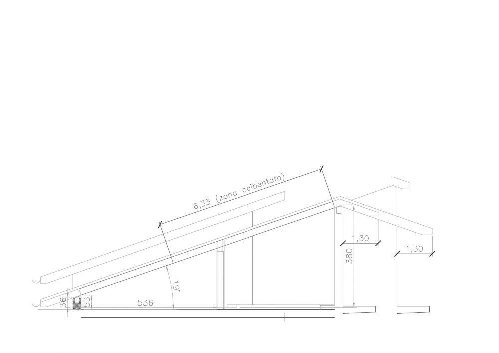

    Secondo me la versione prima ovvero la 1 potrebbe essere interessante assieme alla 4, ristudiandole con un loop rettificato su le modifiche alle tramezzature e nuove orditure delle travi. Una sezione anche se parliamo di tetto a una falda aiuterebbe a individuare i camminamenti, visto che ho notato nella zona notte  passaggi di 88 cm circa.
    Accarezzerei anche l'idea dei due balconcini o addirittura due terrazzi a tasca visto che sei in fase operativa.

    Guarda, mi ritrovo solo questa sezione (sono a lavoro). Per quanto riguarda la uno, dici che 40 cm ti cambiano effettivamente la vivibilità della matrimoniale? Sinceramente pensavo che in 160 cm riuscirei a metterci anche un secondo armadio stretto (scarpiera) con due seduete integrate, in modo da poter avere anche lo spazio per cambiarsi ed ammucchiare vestiti lontani da occhi indiscreti ;). La 4 invece come già detto, piace anche a me..mi toglie l'imbarazzo della cabita armadio grande perché non ho lo spazio per poterla ffare e cambia totalmente la logica e la vivibilità di casa. ieri pensavo che in effetti al piano terra ho una zona giorno del tutto simile, mentre al primo piano c'è attualmente una zona giorno sul fronte, separata da un salottino tramite un un ingresso (concezione divisione anni 80), e quello che ho sempre pensato di fare era di abbattere quei muri per ottenere un openspace e doppia esposizione.
    Per quanto riguarda ii camminamenti e le zone di passaggio, effettivamente le ho ridotte all'osso per non mangiare ulteriori centimetri alla zona centrale della casa, dove le altezze sono superiori ai due metri, ed anche se sacrificate, sembra che comunque ci si passi. Infine i balconcini/terrazzi a vasca: cosa proporresti? sinceramente non vorrei toccare strutturalmente il tetto anche perché già sono al limite col budget... inoltre credo non potrtei prendere e aprire senza chiedere autorizzazioni con conseguente progetto, calcoli ed annessi, no?

    Come immaginavo, sui costi visto l'incertezza nel procedere, ma una migliore distribuzione e qui intendo dire che non sono i 40 cm della camera da letto che ti potrebbero risolvere l'arcano, solo uno studio più attento personalizzato mirato verso le tue o vostre esigenze potrebbe dare un ottimo risultato migliorando le varie ambientazioni e l'eventuale open space, i camminamenti ripeto sono sempre difficili da centrare ma, nel tuo caso, tra le due soluzioni manca effettivamente il focus distributivo che soddisfi immediatamente la connessione globale. Ti consiglierei di pensare a qualche parete fuori dai soliti schemi convenzionali e potresti in tal modo risolvere il tuo problema.
    Oltre alla luce data dal lucernario tipo Velux-Fakro che sia o altro, anche l'orientamento cardinale è molto importante. Riguardo le modifiche si possono sempre chiedere in corso d'opera non sarebbe il tuo, il primo caso, tempi e costi permettendo.
