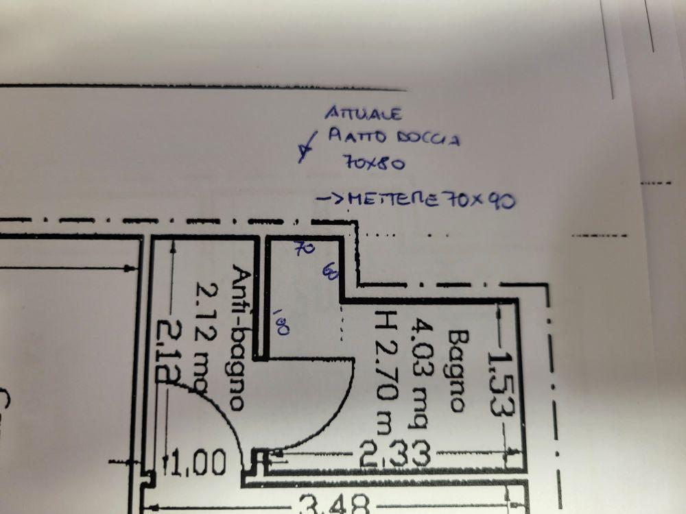

Salve,
ho acquistato un piccolo appartamento, nel bagno c'è una doccia col piatto doccia 70x80 con pareti su 3 lati (praticamente fatta ad U con una parete esterna di solo 60 cm, ed attualmente sporge per 20 cm con un profilo in plastica per congiugersi con la porta di 70cm a soffietto.
La cosa è esteticamente molto brutta.
Avendo ancora circa 10-15 cm di margine se mettessi un piatto di 70x90 esistono profili in vetro o soluzioni esteticamente accettabili per raggiungere i 30 cm oltre muro e mettere una porta saloon sul davanti e questo piccolo profilo di 30 laterale?
Nnon sono un tecnico quindi mi scuso se non mi sono spiegato molte bene,
Grazie

    Per capirci meglio ci puoi postare una foto o uno schizzo in pianta?
  • dav7020
    0
    Martedì 28 Luglio 2026, alle ore 09:36
    Questo è il bagno.. attualmente c'è un piatto doccia con bordo alto 70x80 sporge dal muro 20 cm..

    Ora è tutto più chiaro si capisce cosa vorresti realizzare. Io ti consiglierei di montare un profilo d'acciaio cromato o di alluminio a ELLE tra la parete di (quella di 1mt) e l'angolo di quella di 60.Poi un montante di congiunzione strutturale sempre di alluminio o acciaio tra il pavimento piatto doccia e l'angolo superiore. In questo modo appena si entra a sinistra sul muro un montante fino a congiungersi con quello a ELLE che funge da telaio superiore, per fissare la prima anta a battente con cerniere SX e sul montante DX le cerniere dell'anta a battente destra. Ti sconsiglio le molle come le ante saloon che sarebbero rischiose per motivi di sicurezza, per cui meglio a battente verso l'interno della doccia o a libro. Le ante potrebbero essere in metacrilato trasparente in alternativa al vetro.

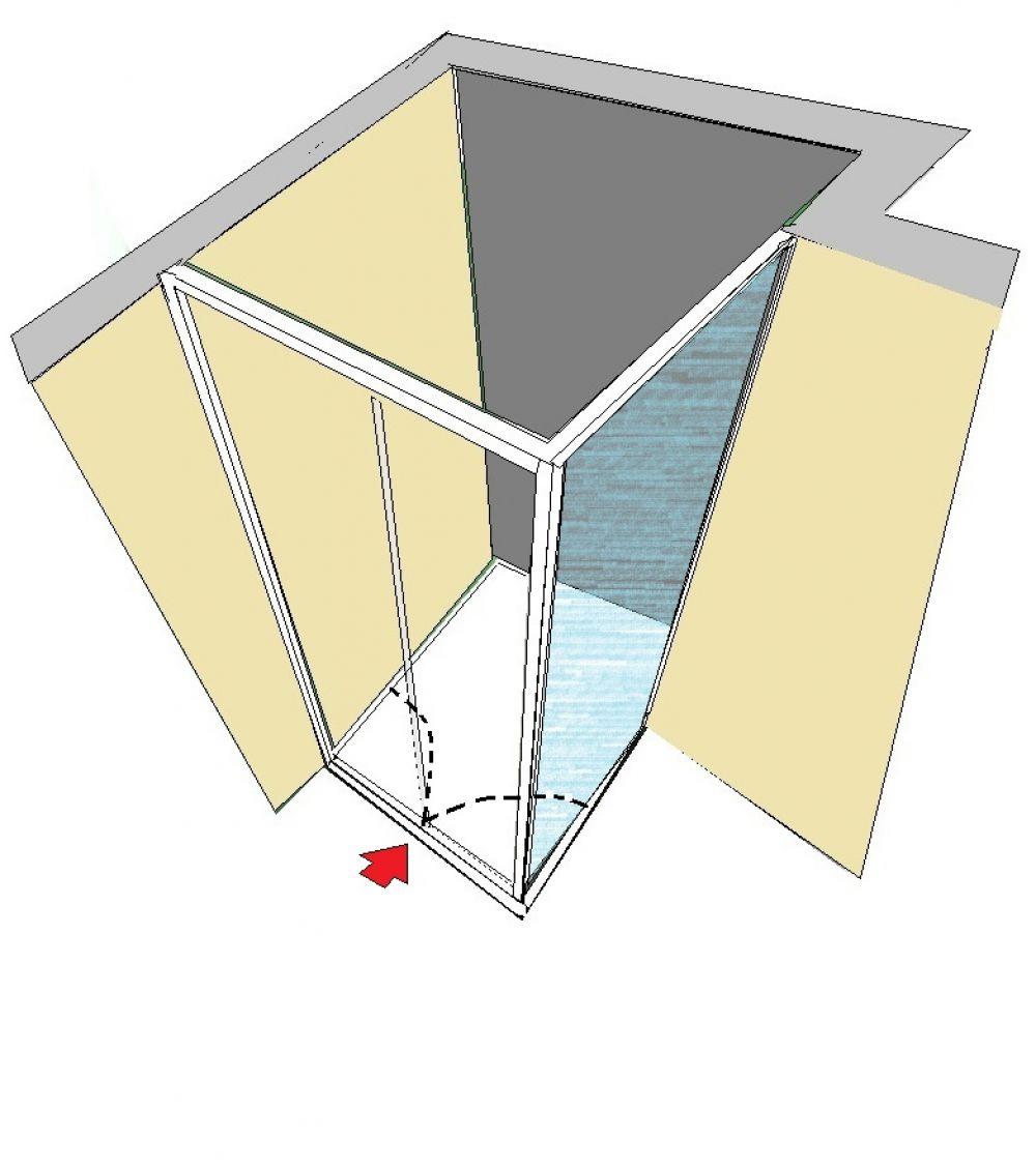

    Salve, da quanto evinco del post sopra citato, per realizzare un box doccia angolare con parete provvista di due ante e una parete fissa si può richiedere ad aziende specializzate in realizzazioni su misura online come Deghi, Leroy Merlin, o centri come Iperceramica.Saluti

    Ecco un esempio di come potrebbe essere realizzato l'ampliamento del box doccia.

    Ecco grazie, sì questa era l'idea, il pezzo laterale sulla parte più piccola dovrà essere fatto su misura immagino

    Si! su misura, come ho detto sopra esistono artigiani aziende specializzate nella realizzazione di box doccia. Ricordo che per fissare il traverso angolare superiore alle pareti di utilizzare tasselli chimici, onde evitare infiltrazioni nelle pareti.
