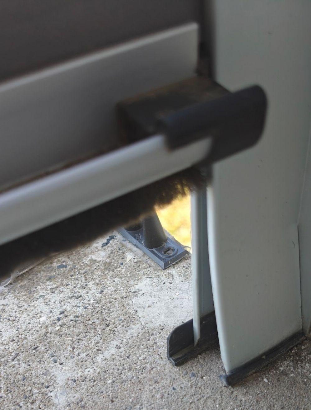

Come da foto, zanzariera non si fissa più da un lato, rimanendo sollevata, scorre nelle guide normalmente e si apre tutta, qualcuno sa come rimediare?

    Molto prababilmente si tratta della linguetta a scatto di blocco dello scorrimento verticale che sta alla base destra. Oppure il contatto di blocco a scatto magnetico.

    Non c'è un blocco magnetico, se fosse linguetta che è in plastica nera come in foto, come si risolve?

    Senon esiste il blocco potrebbero esserci dei nottolinivanno a eseguire il blocco nel foro laterale della guida, magari il foro è sporco e si tratta solo di pulire bene affinchè il nottolino entri completamente nel foro

    Avevo provato a pulire guide laterali, cmq c'è una barra in alluminio in fondo, quei pezzi di plastica neri ai lati servono solo per far presa, spingendo barra verso esterno si aggancia e tirando verso esterno si sgancia, aggancio ho notato che è dentro la guida ed è un dentino sul pezzo in plastica esterno, si riesce a trovare ricambio?

    Te lo può recuperare sicuramente il fornitore della zanzariera ma secondo me dovrai richiedere la barra di alluminio completa dei due gancetti sx e dx.
