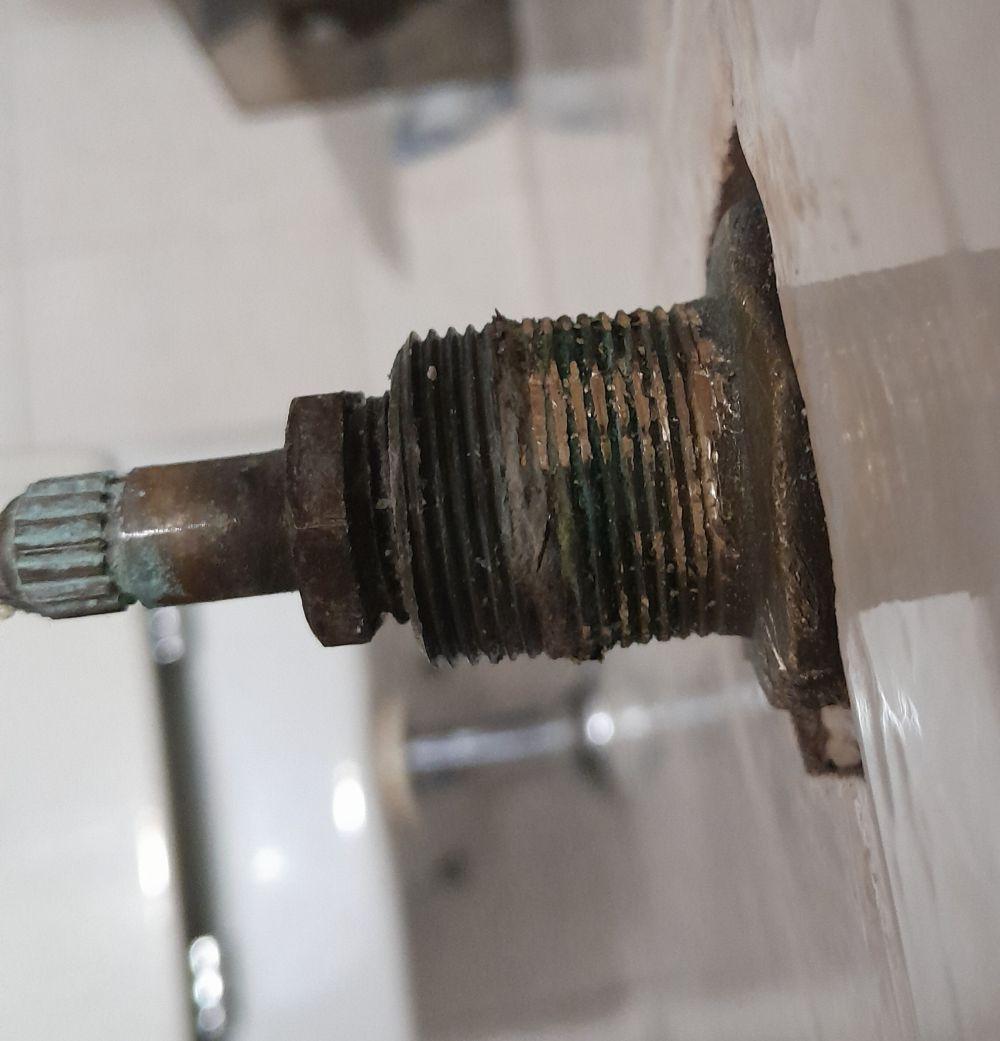

Buona sera,
dovrei sostituire la saracinesca con maniglia del water ma mi risulta impossibile a causa del dado da svitare della saracinesca da sostituire che è incassato nel muro, come da foto allegata.
Avete qualche suggerimennto, magari usando una chiave speciale senza dovere allargare il foro romperdo le piastrelle.
Grazie a chi può darmi un suggerimento.
Roberto

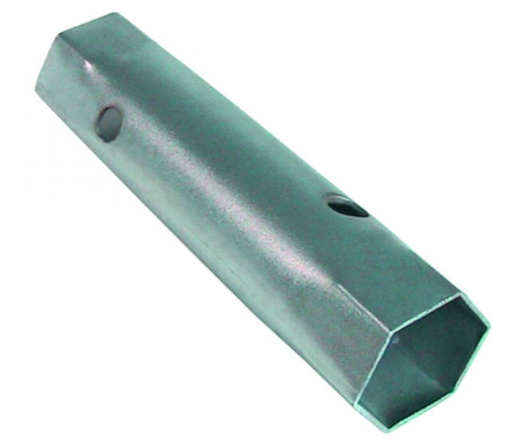

    Ciao io ti consiglio una chiave a tubo, disponibile in tutte le ferramenta, anzichè la chiave inglese che romperebbe tutte le mattonelle.
    Grazie di cuore Clint, è la giusta soluzione!
