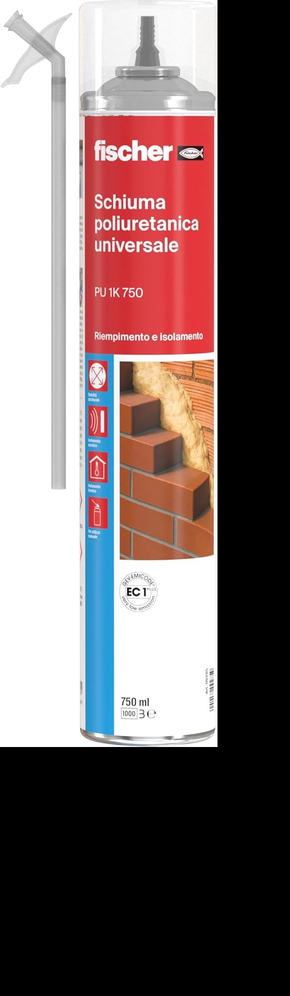

La mia idea (un po’ da hobbista disperato) è di smontare e aprire gli infissi per spruzzarci dentro della schiuma poliuretanica tipo quella allegata.
Secondo voi può funzionare?
Oppure è solo una perdita di tempo e rischio di fare pasticci?

    L’idea di spruzzare schiuma poliuretanica all’interno dei profili va sconsigliata.
    Gli infissi non sono progettati per essere modificati internamente, e una lavorazione non controllata potrebbe danneggiare il sistema di drenaggio o impedire il normale funzionamento delle guarnizioni.
    Oltre a ciò, l’efficacia sarebbe trascurabile se il problema deriva dalla trasmittanza globale del serramento.

    L'idea di spruzzare la schiuma poliuretanica non mi ha mai convinto fino in fondo anche perché, riscaldando casa con i climatizzatori, il problema non si pone.
    Ma avevo partorito questa idea in quanto la condensa si forma molto più frequentemente sul telaio.
