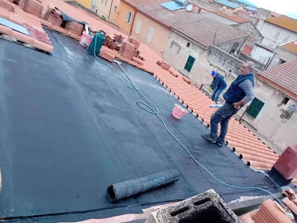

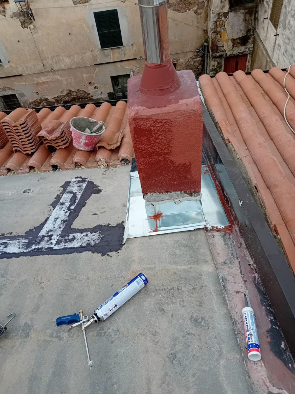

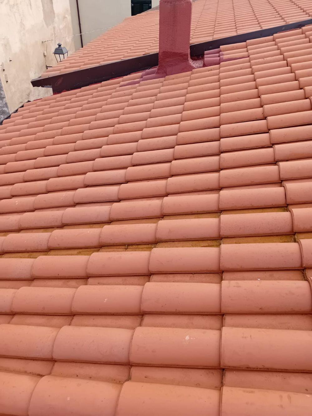

    Ciao a tutti.. qualcuno di voi ha risolto? A me filtra l acqua dal comignolo della stufa a pellet, poi prosegue sulla trave del legno e gocciola o sopra la stufa o su quella linea.. qui poi hanno rifatto il tetto con tegole nuove. Spero mi possiate aiutare.. casa di 2 anni
  • jovis
    0
    Lunedì 12 Gennaio 2026, alle ore 14:54 - ultima modifica: Lunedì 12 Gennaio 2026, all or 14:55
    Guardando la foto è evidente la fessurazione sotto il lamierino non sigillata bene dove potrebbe scorrere acqua fino alla comignolo, causando l'infiltrazione.
  • casanuovaale
    0
    Lunedì 12 Gennaio 2026, alle ore 16:12
    Prima era come nella foto dove ci sono i muratori, che hanno smontanto un pò per mettere quella lastra. Poi hanno coperto tutto.. ma non abbiamo risolto
  • jovis
    0
    Martedì 13 Gennaio 2026, alle ore 14:46
