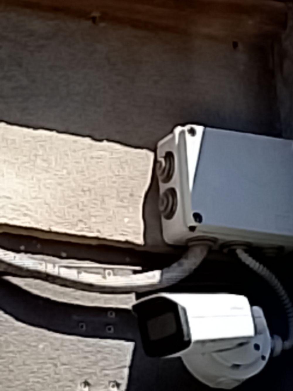

Secondo voi che telecamera è ?
Benedetta maria
login
16 Settembre 2026 ore 20:47 1
Mi dite se questa e' una telecamera che funziona con una connessione wifi ?
Sta proprio accanto al muro dove c'e' il mio letto.
Inoltre c'e' un rumore continuo cone un cicalìo.
Grazie in anticipo per le risposte

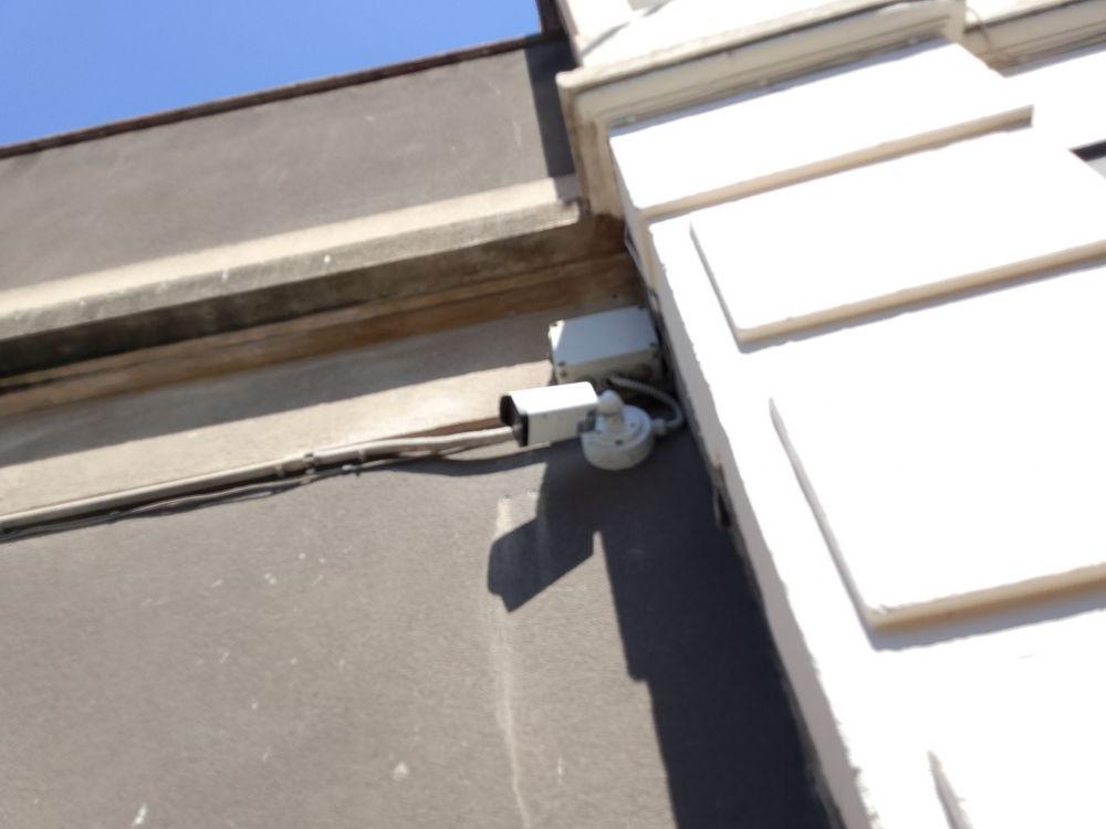

    Ciao , allora  ho osservato le 3 foto.
    Foto 1 - quella in alto sul cornicione:
    SÌ, questa è una telecamera.
    È una bullet da esterno, piccola bianca, montata all'angolo.
    Può essere sia wifi che via cavo, ma da come è montata in alto sul palazzo e con quel cavo grosso che corre lungo il muro, è al 99% una *telecamera condominiale che guarda la strada / il cortile, non dentro casa.

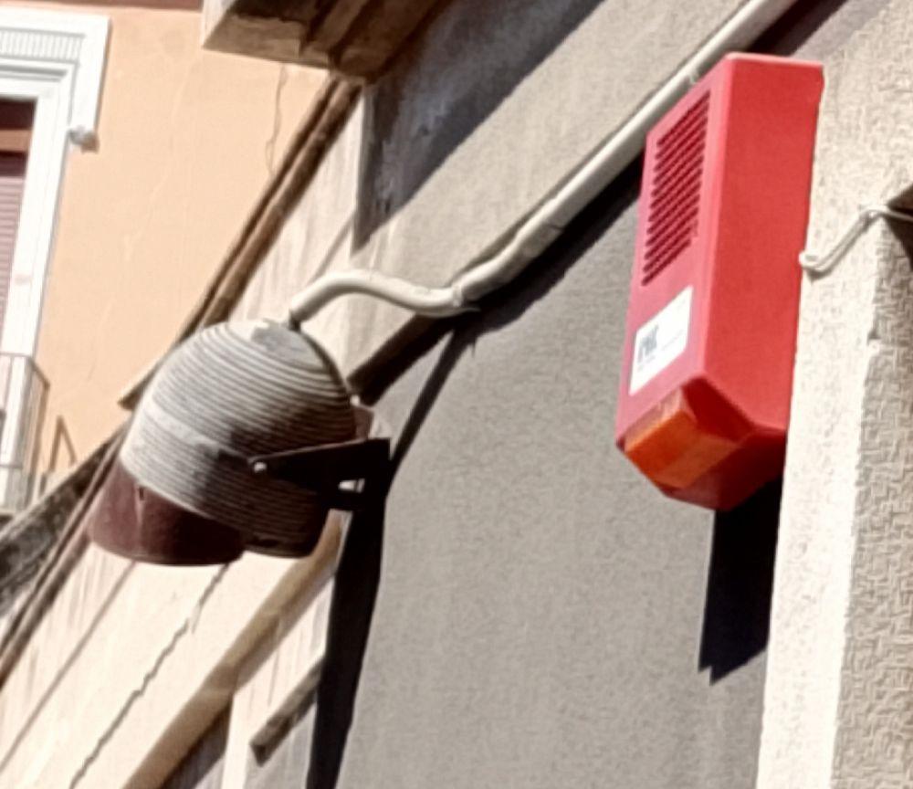

    Foto 2 - quella con la scatola rossa e il campanone grigio:
    Questa NON è una telecamera.
    È la sirena esterna dell'antifurto.
    - Quello rosso è il lampeggiante
    - Quello grigio a cupola rovesciata è la sirena vera e propria, vecchia di 20 anni, tutta arrugginita.
    Ecco da dove viene il cicalìo! Quando la batteria della sirena è scarica o il tamper è rovinato, fa esattamente un ronzio / cicalìo continuo giorno e notte. È quello che senti vicino al letto.

    1. La telecamera vera è solo la 1, ed è fuori alta, non punta nel tuo letto.
    2. Il rumore che ti fa impazzire è la sirena della foto 2 con batteria andata.
    3. Devi chiamare amministratore / proprietario dell'impianto e dire: "la sirena esterna sul muro lato letto ha la batteria scarica e fa cicalìo continuo, va sostituita o staccata".
    Appena cambiano la batteria da 12V dentro la scatola rossa, il rumore sparisce.
    Se vuoi essere sicura al 100% che la telecamera 1 non sia wifi che trasmette da te, fai così: con il telefono vai sotto la telecamera e controlla se ha una lucina rossa fissa + se ha un'antennina bianca piccola.
    Se non ce l'ha, è via cavo condominiale, non wifi privato.
