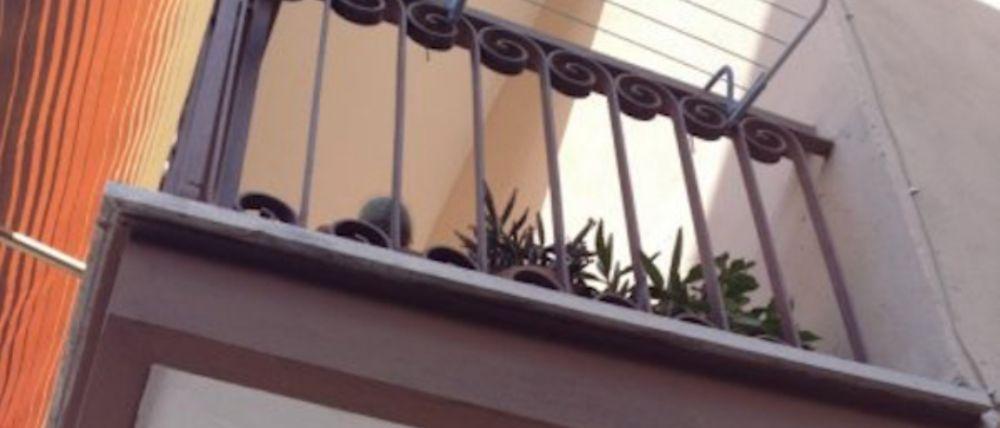

Buongiorno a tutti un quesito, nel mio condominio stiamo rifacendo la facciata, alcuni alhanno fatto la ripavimentazione che era facoltativa.
Ora che i lavori sono avanti vedo che hanno un frontalino in marmo che va oltre la ringhiera, il mio balcone invece finisce con le piastrelle a livello ringhiera.
Quando sarà finito tutto si vedrà differenza tra i vari balconi,se nella progettazione originale della casa erano previsti e poi il mio vecchio inquilino a tolto quella parte anche se era un lavoro facoltativo altri inquilini possono obbligarmi a metterlo?
Oppure visto che e dopo la ringhiera è una parte comune e quindi se lo vogliono devono aderire tutti alle spese?
Grazie mille per eventuali risposte?

    La sostituzione della pavimentazione del balcone anche se aggettante quindi terminale è a carico del proprietario, mentre il frontino è parte comune condominiale.

    Grazie per la risposta, forse non ho usato il termine giusto è una parte in marmo che si congiunge con la pavimentazione sempre in orizzontale, inserisco una foto per capirci!

    Ciao, grazie per il chiarimento, allora il frontino è la parte sottostante quella in muratura quindi condominiale, il marmo orizzontale se è in buono stato non hai nessun obbligo di cambiarlo, se non nel tuo caso specifico dove hai cambiato l'aspetto della facciata (il tuo vecchio inquilino)visto che lo ha arretrato a filo della ringhiera.
    Mentre la ringhiera fa parte della facciata e quindi è un lavoro condominiale obbligatorio, purtroppo per chiudere il discorso, si dovrebbe discutere in assemblea, ma hai l'obbligo di riportare l'aspetto della facciata uguale a tutti, ovviamente facedonti carico a tue spese della sostituzione del marmetto.
