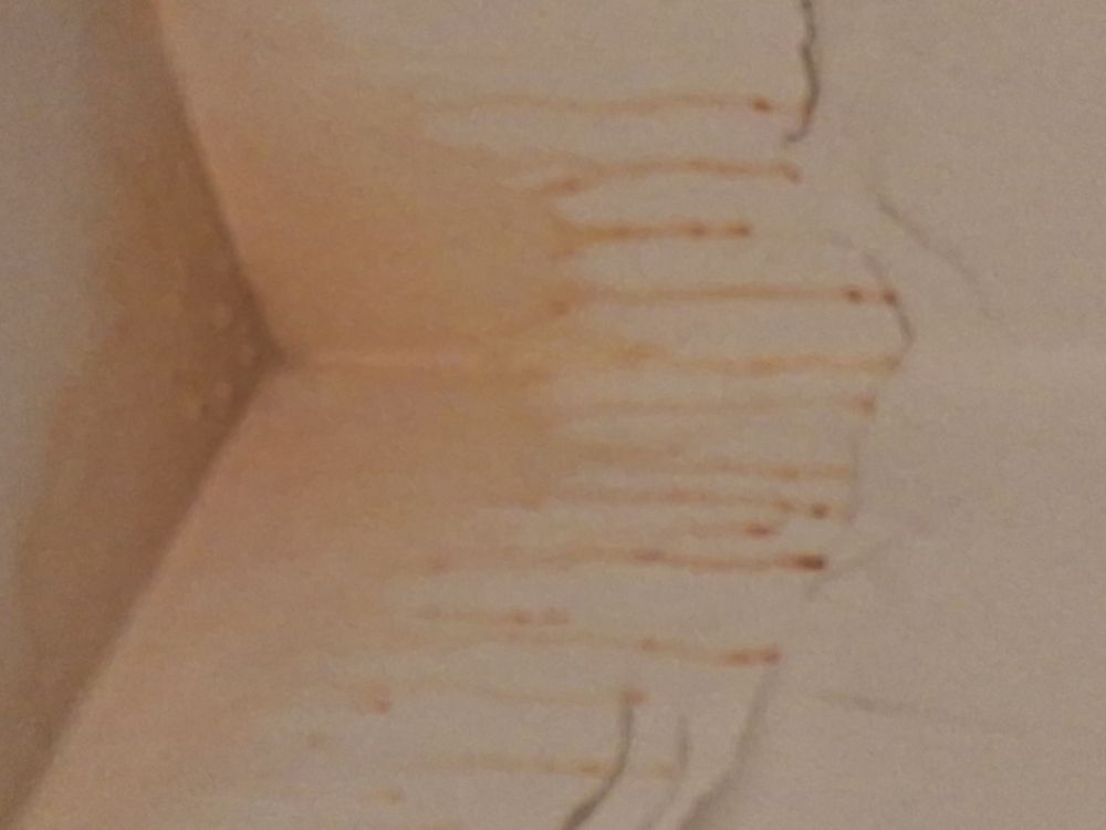

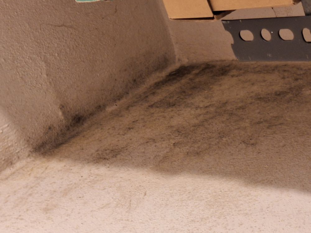

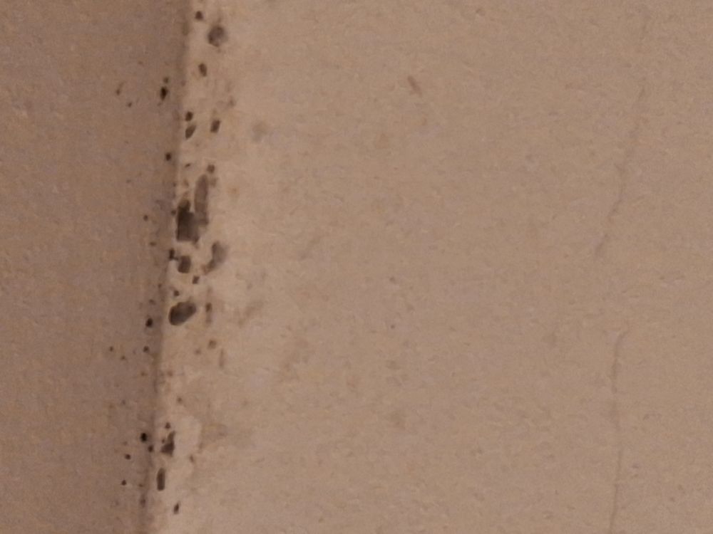

Buongiorno a tutti,
abito in collina in una casa autonoma e come tale esposta agli agenti atmosferici; da un paio d'anni, in inverno, la una parte della casa (riscaldata con termosifoni ma che resta fresca) subisce un po' di umidità negli angoli alti e bassi dove si presenta della condensa e in altri dove ci sono i classici punti neri e annerimenti.
Arieggio e adotto tutte le principali indicazioni per diminuire il fenomeno ma si ripresenta.
Per la prossima estate e per migliorare la situazione, leggendo varie informazioni vorrei provare uno o più dei seguenti trattamenti:
- rifare la rasata con intonaco termico o con intonaco a base calce
- pitturare con pittura a base di calce
- immaginare di ripitturare la facciata esterna con pittura che aiuti la traspirazione
- pensare a dei pannelli isolanti interni.
Tra questi,, quali vi sembrano i più adatti per un problema che, credo, dipenda da un ponte termico.
Altre idee?
Allego qualche immagine.
Grazie

    Buongiorno,
    da quanto descrive, il problema è molto probabilmente riconducibile a una combinazione di ponte termico e condensa superficiale, una situazione tipica delle abitazioni autonome esposte su più lati e soggette a forti escursioni termiche, come spesso accade in collina.
    Il fatto che l’umidità si manifesti sia negli angoli alti che in quelli bassi, con presenza di condensa e annerimenti, indica che l’aria interna entra in contatto con superfici fredde, sulle quali il vapore acqueo si trasforma in acqua.
    In questi casi, l’aerazione aiuta ma non risolve il problema alla radice, perché la causa principale resta la discontinuità dell’isolamento.
    Interventi come la rasatura con intonaco termico o con intonaco a base di calce possono migliorare la situazione, ma vanno considerati come azioni mitigative, non risolutive.
    L’intonaco termico può aumentare leggermente la temperatura superficiale delle pareti e ridurre la formazione di condensa, mentre la calce aiuta soprattutto per la sua capacità di assorbire e rilasciare umidità, oltre ad avere un naturale effetto antimuffa.
    Tuttavia, se il ponte termico è marcato, questi trattamenti da soli potrebbero non essere sufficienti nel lungo periodo.
    La pittura a base di calce è una buona scelta come finitura, perché migliora la traspirabilità della parete e limita la proliferazione della muffa, ma anche in questo caso non elimina il ponte termico, bensì ne attenua gli effetti visivi e igienici.
    Un intervento sulla facciata esterna con pitture altamente traspiranti può essere utile solo se l’intonaco sottostante è sano e asciutto, ma va chiarito che la sola pittura esterna, anche se traspirante, non risolve un problema di dispersione termica.
    È più efficace come complemento a un isolamento vero e proprio.
    Tra le soluzioni da lei citate, quella che incide maggiormente sulla causa del problema è l’isolamento, anche se realizzato dall’interno.
    I pannelli isolanti interni, se progettati correttamente e posati con materiali idonei, possono interrompere il ponte termico e innalzare la temperatura superficiale delle pareti, riducendo drasticamente la formazione di condensa.
    È però fondamentale che questo tipo di intervento venga valutato da un tecnico, per evitare problemi di condensa interstiziale o riduzione eccessiva della traspirabilità della muratura.
    In sintesi, se l’obiettivo è risolvere strutturalmente il problema, l’isolamento è la strada più efficace. Se invece si vuole migliorare la situazione senza interventi invasivi, intonaci e pitture a base di calce possono aiutare, ma vanno considerati come soluzioni di compromesso.
    Una valutazione termografica o un’analisi dei ponti termici può essere molto utile per capire dove intervenire in modo mirato e senza sprechi.

    Grazie per la risposta.Quindi anche solo per tamponare come da lei descritto, sarebbe meglio arrivare al mattone e rifare l'intonaco e poi rasare oppure basterebbe il rasante? Parlo dell'interno della stanza e con le opzioni grassello di calce e/o rasante termico.Grazie
