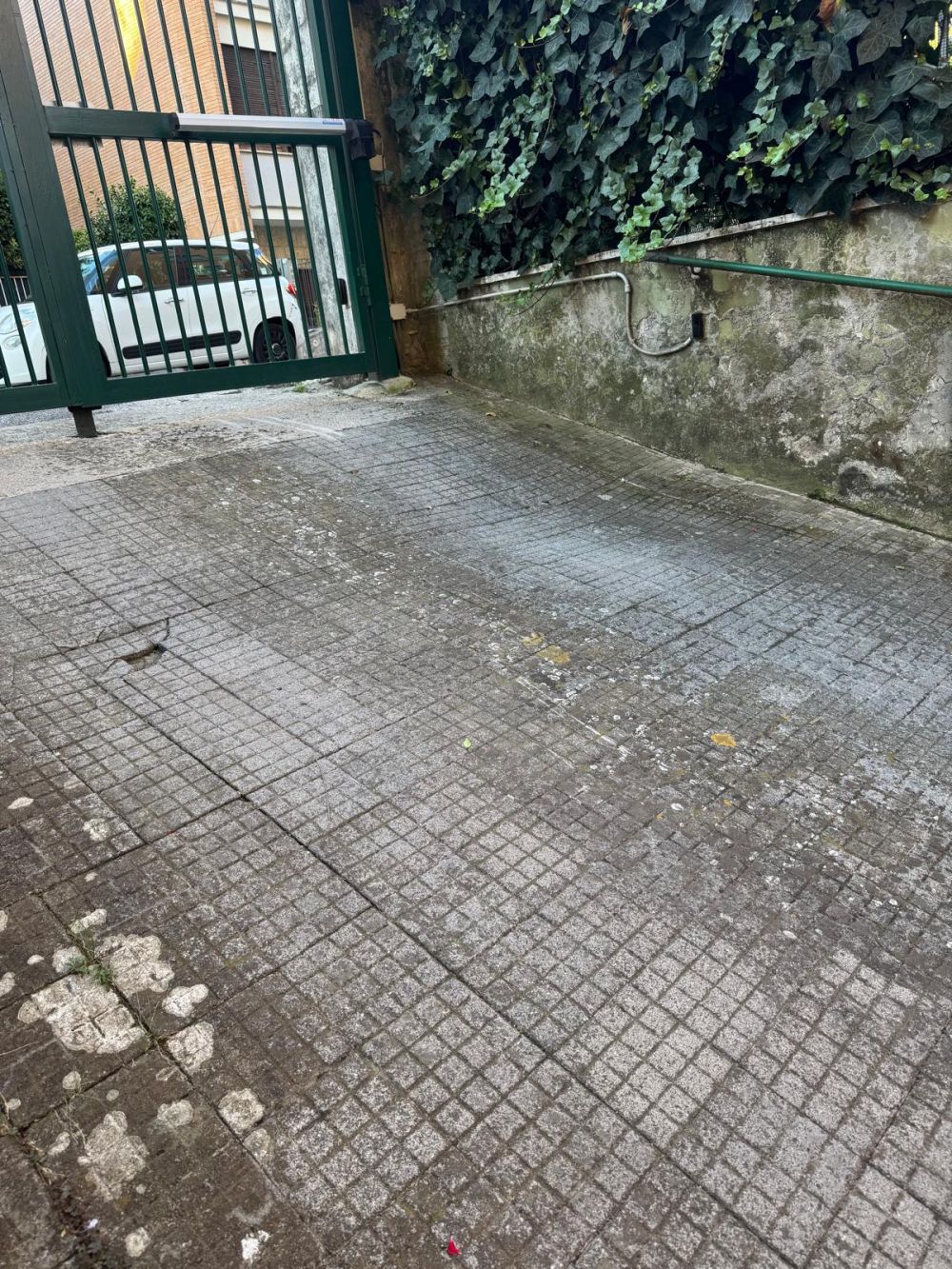

Salve a tutti.
Ho appena acquistato una nuova auto e purtroppo passando da un fuoristrada ad un suv ho iniziato a riscontrare lo stesso problema che vivono tanti condomini del mio palazzo: ilfondo dell'auto sfrega nel punto di sommità, in quello che è il cosiddetto "angolo di dosso"
Premetto che la mia è una Mercedes EQC, SUV elettrico di circa 480 cm molto molto pesante e con un passo piuttosto lungo; avendo io la wallbox in garage pensare di parcheggiarla in strada non è una opzione/soluzione.
Detto ciò, la rampa è progettata sicuramente male (30% di pendenza nel primo tratto!), ma i condomini in assemblea si sono opposti all'idea di riprogettarla, mentre mi hanno autorizzato a dei lavori (rigorosamente a mie spese) per renderne fruibile ingresso e uscita.
Ora: eccettuando un punto in cui c'è un profondo avvallamento ben visibile anche in questa foto e che provvederò ad appianare, avete qualche idea per rendere funzionante il tutto?
Ho acquistato anche due dossi che pensavo di mettere per risolvere la questione sollevando l’auto di 7 cm alla salita delle ruote sul dosso, ma non so se perchè provvisoriamente appoggiati nel punto sbagliato, o provati prima di risolvere l'avvallamento, non hanno risolto il problema.
Il mio pensiero è il seguente: se risolvo l'avvallamento, la macchina non dovrebbe più sprofondare abbassandosi in maniera asimmetrica e non dovrei più andare a toccare. Può funzionare?
Anche perchè dal punto che vedo rovinatosi sul cemento, a toccare sono i longheroni o i sottoscocca della parte centrale, non iniziale o finale e non perimetralmente (minigonne o cose simili!)
Se poi su quelle porzioni in cui avviene il rotolamento delle gomme io andassi ad installare anche la coppia di dossi posti paralleli al verso di marcia al solo fine di alzare ulteriormente le auto, pensate possa andare a migliorare?
Il mio timore sta nel fatto che con auto particolarmente lunghe il problema possa presentarsi anche quando l'auto è magari già uscita con la ruota dall'avvallamento ed allora andrei solo a peggiorare la situazione se alzo con i dossi di circa 7 cm.
Aiutatemi, sono in enpasse completo!!!

    Ciao! so dell'esistenza in commercio pedane per auto-camion componibili in lamiera zincata o altro materiale, che permettono di ridurre l'inclinazione del passo carraio partendo dal basso della rampa fino alll'annoso problema dello sbalzo finale effetto cuneo del dosso parallelo alla quota strada.
