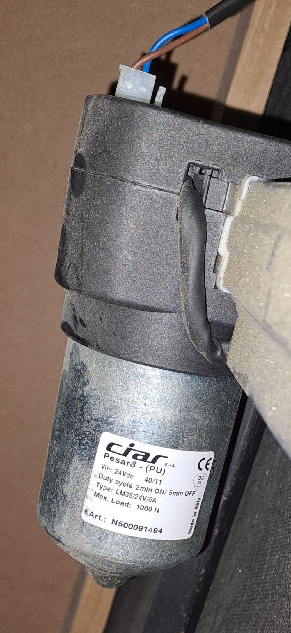

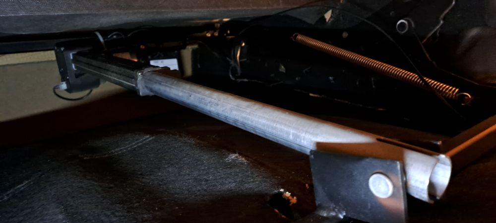

Salve a tuttiho un divano reclinabile elettrico a due posti.
Il problema è che uno dei due attuatori si è bloccato.
Per reclinare funziona e la seduta si stende correttamente ma se voglio chiuderla non va non parte proprio.
Quando clicco il tastino si sente solo un " tentativo di partenza " dell'attuatore ma come se non riuscisse.
Ho notato però che continuando a premere ripetutamente il tastino l'attuatore si ritrae per 1 millimetro alla volta.
L'ho staccato dal divano e non è cambiato niente facendolo funzionare da solo senza "peso" si stende solo senza tornare indietro.
L'altro funziona regolarmente ed ho anche scambiato il tastierino e non è cambiato niente.
Cosa posso fare ??

    Penso ad un difetto di fabbrica prova contattare l'ufficio tecnico della Cias di Pesaro.

    Salve le consiglio un tentativo, ha fatto un controllo del trasformatore? se ha il led verde acceso? a volte basta staccare la corrente dato che potrebbe essersi surriscaldato, attendere qualche minuto prima di ricollegare alla rete, e poi riprovare.

    Ciao hai contattato il produttore? Forse, il problema è proprio il motorino dell'attuatore (o il suo finecorsa)

    Salve. Da quanto descrive, il problema sembra essere proprio nell’attuatore, visto che il difetto rimane anche facendolo funzionare scollegato dalla meccanica del divano. Il fatto che l’altro attuatore funzioni e che lo scambio del tastierino non abbia cambiato nulla rende meno probabili un guasto al comando o all’alimentazione generale. Potrebbe esserci un problema al motorino, al finecorsa o ai componenti interni che gestiscono il movimento di rientro. A questo punto eviterei di insistere con azionamenti ripetuti e valuterei la sostituzione dell’attuatore oppure un controllo da parte dell’assistenza tecnica.
